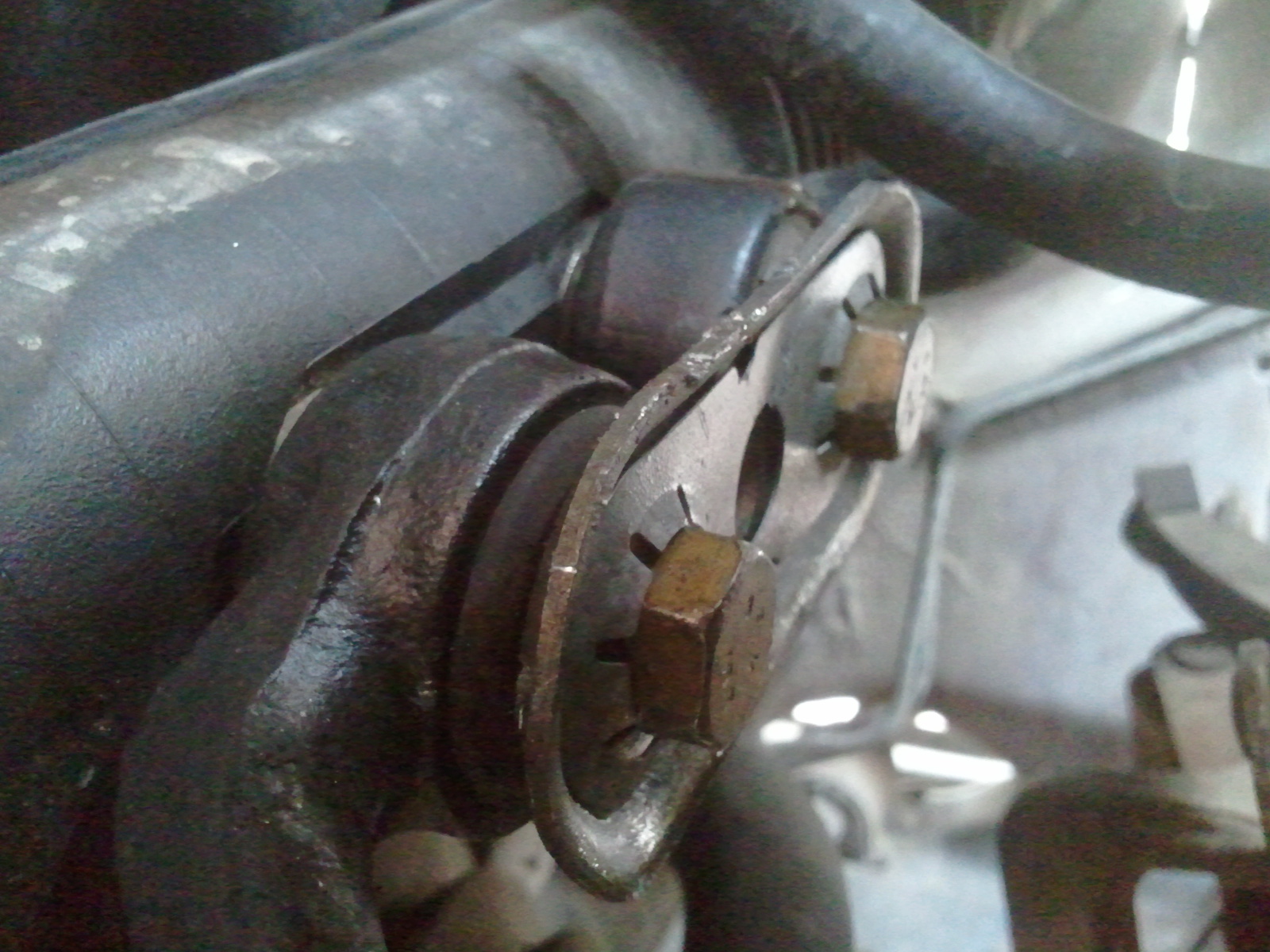

Bon j'ai réussi à débloquer le cône de la barre de direction en chauffant un chouille + masse sauf que maintenant je suis bloqué par une plaque
de verrouillage sur les deux boulons qui tiennent les barres et j'vois pas comment l'enlever, c'est emboité de force.
Des idées ?

photo ?
jeudi 12 septembre 2013 à 16:11:36
Voilà voilà, en direct sur la crémaillère ...
Je suis aller voir le mécano du coin, il m'a dit qu'il avait du s'acheter un outil pour ce genre de chose ou alors
forcer sur le boulon pour niquer les dents, mais j'ai peur de niquer le boulon aussi

ben t'as pas besoin de le démonter ça normalement tu notes ou est l'écrou de freinage de la rotule de direction et tu dévisses juste la rotule et son support fileté http://www.forum-auto.com/pole-technique/m...9.htm#t14836723 par exemple
la pièce étant ça http://images.forum-auto.com/mesimages/274...on%20ZX%202.jpg
Message édité par kissagogo27 le jeudi 12 septembre 2013 à 16:19:53

Nan mais t'es gentil Kissa, déjà c'est pas la même rotule et le même système sur ton image et si je cherche à le démonter
c'est pour une bonne raison, en l’occurrence tout le bordel est grippé et Feu Vert m'ont niqué le bordel avec la pince à griffe ...
J'ai déjà toutes les pièces sous la main, y'a juste cette plaque qui me fait chier ...
jeudi 12 septembre 2013 à 16:29:48
ben coup de tournevis sur les languettes et tu dévisses, et avant tu vois si ça se fait en pièce neuve, c'est comme une rondelle anti-desserrage p
