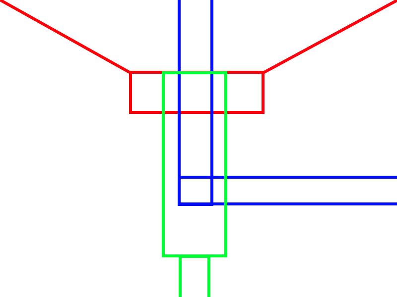

Voilà ce dont je parlais Biduleohm :
Légende :
Rouge = Bouteille de propane
Vert = Partie vissé dans l'orifice de la bouteille + purge condensat
Bleu = Tube plongeur pour la sortie de l'air comprimé
Edit : Erf, je viens de découvrir que le filetage du robinet est conique, donc pas moyen de visser un raccord standard,
va falloir que je trouve une solution pour contourner ça <<

Normal qu'il soit conique, c'est un filetage gaz...
Mais sinon, oui, c'est ce que j'avais en tête en disant sortie coaxiale

Bah ouais mais ça m'emmerde du coup, un mec aurait réussi à visser un raccord plomberie
en forçant mais bon c'est pas la meilleur des solutions, l'idéale ça aurait été des raccords home-made.
( et je suis pas spécialement chaud d'acheter un forêt de 19.5mm et un taraud M22 )
J'ai bien une solution en tête mais pour ça j'ai besoin de ma fraiseuse et je suis pas convaincu qu'elle
puisse usiner du laiton sans broncher, sinon j'aurais coupé le robinet à ras du carré, usiné une poche
et brasé un raccord ou autres dedans
Message édité par OrOoX le dimanche 27 septembre 2015 à 22:53:08

T'as toujours le robinet d'origine ? si oui soude dessus (laisse-le complètement ouvert et tant pis pour le joint), ce sera plus simple et tu risqueras moins de foirer un truc
dimanche 27 septembre 2015 à 22:57:31
Quand j'avais du réutiliser le filetage d'une teille de gaz, j'avais carrément recoupé le robinet pour ne garder que le filetage, que j'avais ensuite repercé pour y braser un raccord BSP.

Je les ai pas encore les bouteilles de gaz, pour l'instant c'est la phase étude, y'a plus de place dans le garage et
je ne me vois pas dégazer des 35kg dans le ptit jardin avec les voisins et passant sur le trottoir avec une clope au bec
Le problème de garder les robinets d'origine c'est qu'ils sont pas mal restrictif et donc je
risque de me faire baiser pour le débit d'air restitué et si je brase dessus, je nique tous les joints et après ça va être fuite-land
Je peux même pas demander à faire fabriquer des raccords vu qu'il me faut un robinet, que je ne peux avoir qu'en ayant la bouteille, lol.

le môsieur te dit de réusiner le corps de robinet coté filetage dans lequel tu colles un tube cuivre
lundi 28 septembre 2015 à 00:19:46
Ouais je sais, j'ai déjà envisagé cette solution mais pour pouvoir faire ma solution de purge, faut
du gros forêt, les robinets c'est tous les mêmes sur les 13 et 35kg ? j'ai une 13kg dans le garage
donc je pourrais prendre les dimensions externes pour commencer.
lundi 28 septembre 2015 à 00:19:57
Je viens de penser à un truc, tu gardes le robinet en l'état et tu le raccorde avec un raccord fait pour à un morceau de tuyau, comme si tu faisais une install gaz en fait.
Si tu veux plus de débit tu peux toujours percer le robinet plus gros, si t'as une perceuse à colonne ça ne devrait pas être très dur.
Ou alors tu peux aussi trouver le raccord qui va sur la bouteille, je suis sûr qu'ebay a la réponse...

Peut être possible en effet de repercer le robinet, mais j'ai tout de même un doute, rien ne
garantie que ça n'affectera pas l'étanchéité du robinet.
Pour les raccords, les seuls que j'ai trouvé sont pour la sortie du robinet, ou alors j'utilise pas les bons mots,
le problème aussi est le manque d'info concernant le filetage ou encore les dimensions.

Les bouteilles suivent un standard pour les raccords, lequel j'en sais rien, mais l'info doit être trouvable sur le net. Une fois que t'as le modèle du raccord tu devrais pouvoir le trouver sur ebay and co
lundi 28 septembre 2015 à 02:13:20
Après recherche approfondi, il se trouve que les raccords conique sont appelé R, genre R1/2", etc ...
J'en trouve plus ou moins, le problème c'est que les photos c'est pas forcément parlant.
http://fr.rs-online.com/web/p/raccords-fil...ydable/4993041/
ou ça : http://www.anjou-connectique.com/raccord-d...ique-r-1-2.html

Pète-moi cette robinetterie et soude une vanne inox au TIG
la compagnie
