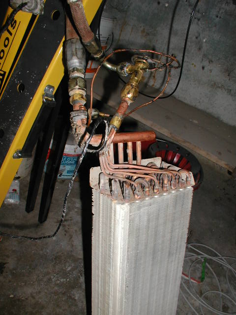

Ols
Messages : 368
dimanche 21 mai 2006 à 17:59:39
Est ce que je pourrais me servir de cet evapo comme condenso ? Et si oui, que faire avec les 4 capis, les laisser comme sa et me reprendre dessus pour sortie liquide ?
