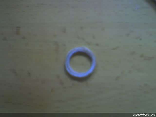

t'as bien le joint en teflon dans ta vanne rotalock ? (du coté de l'ecrou qui set met sur le compresso) il est en etat ?
il est la le joint, mais en piteux état :-/
