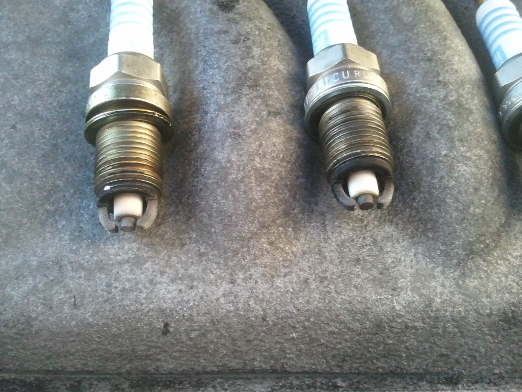

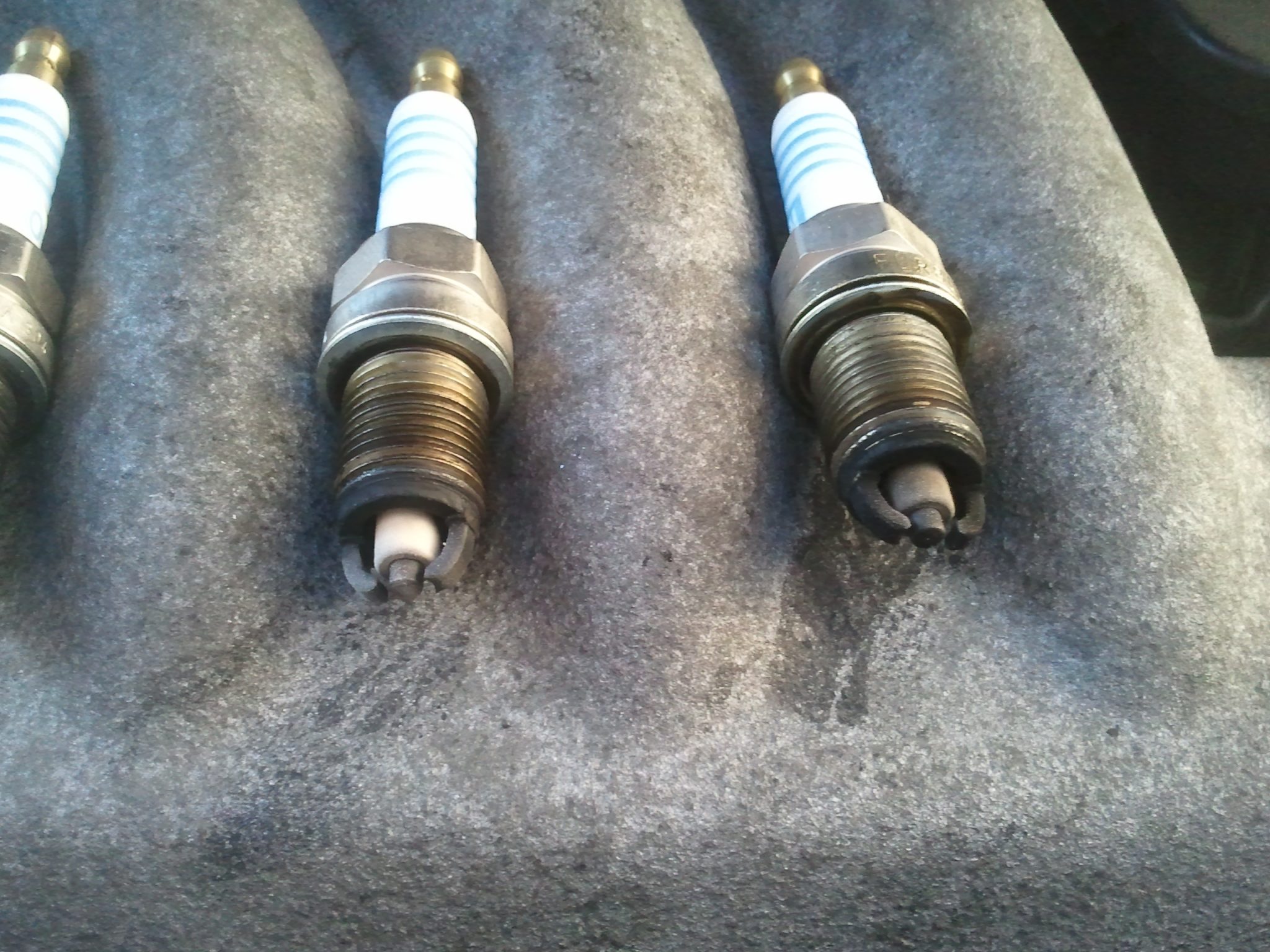

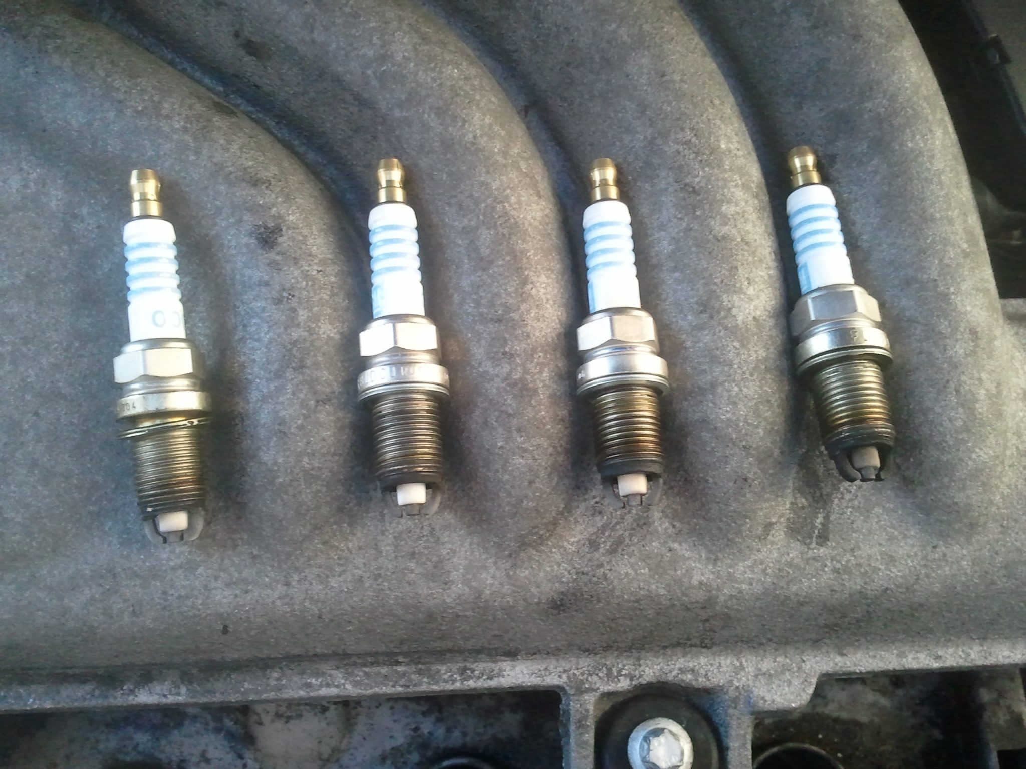

mardi 10 décembre 2013 à 16:24:25
Dites-voir, d'après vous c'est beaucoup 1.5K Ohms entre la masse batterie et la masse habitacle ?
Contact coupé = 50 Ohms
Moteur allumé = 250 Ohms ( avec la ventil vitesse 1 )
+ Feu position = 300 Ohms
+ Feu croisement = 400 Ohms
Si je fou la total je monte à 1.5K Ohms, pas normal hein ? Faut que je re-tire une masse ? x)
EDIT :
La Lambda est branché sur la masse habitacle, j'ai checké les bougies c'est pas beau à voir, 1 à 3 en partant
de la gauche, la céramique est blanche, surtout la 2, côté piston, 1 et 2 sec, 3 grassouillet, 4 lubrifié
EDIT 2 : Photos
