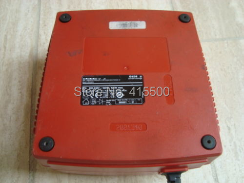

M'étonnerais que ça soit du volé mais me semble que des numéros ont étés fondus sur les chargeurs mais je
sais pas si d'origine ou pas, je vois pas l'interêt pour le mec si il le fait pas sur tout, et bon quand tu sais que
celui qui est revenu du sav est inutilisable car encore verrouillé, bien joué le vendeur ... J'ai pas la clé x)
En tout cas cette gachette semble introuvable sur le net, le perfo fonctionne toujours à plein régime mais s'chiant.
Edit : Le numéro qu'on voit en bas du chargeur : http://g02.a.alicdn.com/kf/HTB1gwYvHFXXXXc...XXq6xXFXXXl.jpg
